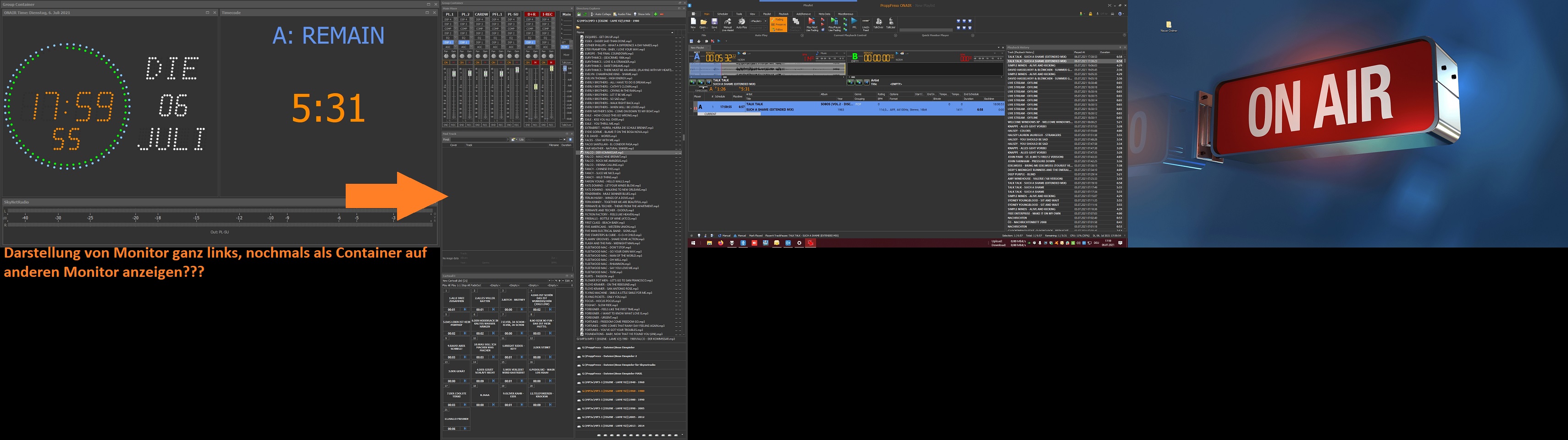

In PF bestücke ich ja einen Container mit Features (ONAIRTIME,TIMECODE,MAINMIXER) und passe mir alles an.
Ist es möglich das ein Feature nochmals in einen anderen Container angezeigt wird? (Copy Feature) auf einen anderen Monitor.
Das wäre echt manchmal hilfreich wenn der Timecode zufällig in einen anderen Raum rennt (TV-Fernseher)
man aber die Anzeige wie sie ist auch gerne am Studio Monitor verkleinert hätte mit anderen Features kombiniert.
Wollte nur mal Fragen ob es machbar ist sowas umzusetzen.

No, that is unfortunately not possible.
You can not 'copy' the same window (dock panel) a 2nd time.
But in your case (when it is mainly about the time window) you can try the "ProppFrexx RemoteView", which is an app, which comes with ProppFrexx ONAIR (see the start menu or the installation folder). This shadows the main playback info to that app, even on remote computers (but also on he same) for moderator screens...

Mit dem Gedanken habe ich auch schon gespielt, ich wollte nur wissen ob es möglich wäre.
Aber ich habe mir schon gedacht das es nicht geht, da dies ja Instanzen sind wahrscheinlich
Stimmt es das der Remote View jetzt auch Vollbild kann, das hat mich immer sehr gestört.

Yes, full screen should now be possible with the Remote View.
