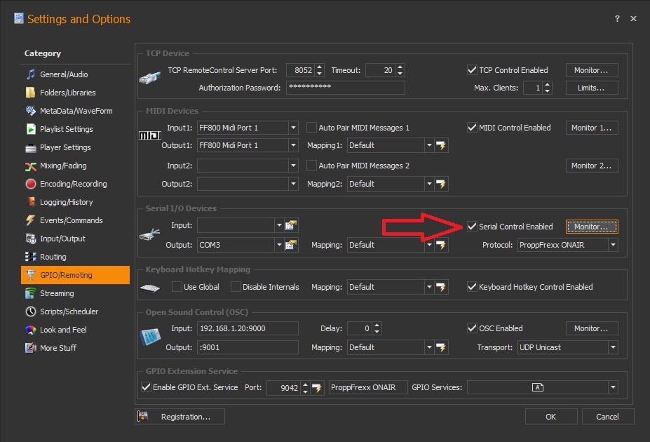

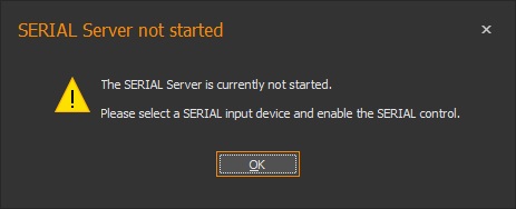

Seit dem Update von 4.2.6.8 auf 4.2.7.0 funktioniert das GPIO/Remoting - Serial i/O nicht mehr.
Ich habe hier das Output auf COM3 gedreht und es ist auch ein Haken bei Serial Control Enable,
klicke ich aber auf Monitor kommt die Meldung das der Serial Server nicht gestartet ist.
Als wichtigen Hinweis!!!! Ich habe die vorherige Version 4.2.6.8 im Previous Versions Ordner
gestartet hier funktioniert alles wunderbar.

Re: Serial Control Problem - PF 4.2.7.0
First, the v4.2.6.8 is not the previous version, but already a couple of versions back. you probably did not update in between.
There had been a v4.2.6.8, v4.2.6.9, a v4.2.6.10, a v4.2.6.12 and a v4.2.6.13 and now the v4.2.7.0.
In these versions a new Serial Binary RegEx mode added to the Serial GPIO, as well as a new Encoding option to the Serial IO configuration.
So please open the Serial IO configuration and try to set the correct encoding, e.g. 'ibm852'. And try again.
Else, I can not reproduce your issue here, as it initializes fine and is working as before.

Hallo Bernd
Danke für deine schnelle Antwort.
Dank deines Tipps funktioniert alles wieder!!!!
Habe leider hier in die Einstellungen nicht reingesehen und gemerkt das es jetzt so viele Protokolle gibt. :oops:
Perfekt,danke nochmals
