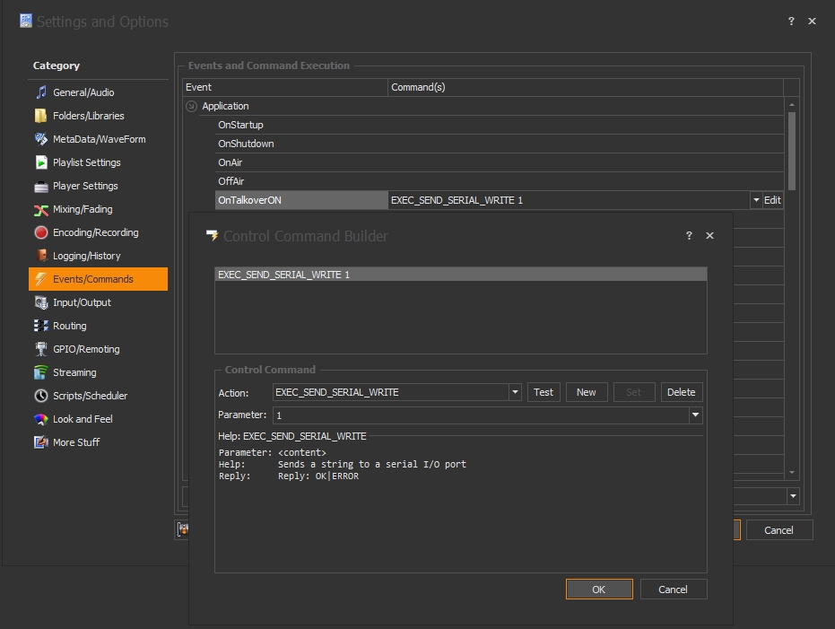

In den Events wurde bei ONDJAPLAY die Farbe Blau definiert (Exec_Serial_Write mit Parameter 3 für Blau)
das gleiche für ONDJBPLAY für Grün (2) alles gut soweit.
Jetzt zum Problem:
Wenn ich das MIkrofon einschalte ist Rot definiert. (Event:OnTalkoverON)
Das deaktivieren wäre OnTalkoverOFF hier kann ich nur ROT aus definieren, aber dadurch würde die Playerfarbe
die zuvor angezeigt wurde gelöscht. (das gleiche Problem ist bei PFL -OnPFLON/OFF- der Fall)
Hast du eine Idee wie es möglich ist die aktive Player Farbe nachdem (Moderieren, PFL) wiederherzustellen.
Es ist ja so das man ja auch in ein Lied reinredet und dann ist nur die Möglichkeit mit OnTalkoverOFF alles abzuschalten.
Nur ein kurzers Play/Stop des spielenen Players stellt dann die Farbe wieder her.
Eine Art Puffer wäre toll oder ein Event der checkt welcher Player gerade rennt und bei OnTalkoverOFF die Playerfarbe wiederherstellt.

When I switch on the microphone red is defined. (Event:OnTalkoverON)
The deactivation would be OnTalkoverOFF here I can only define RED off, but this would delete the player color
that was previously displayed. (the same problem is the case with PFL -OnPFLON/OFF-)
Do you have any idea how it is possible to restore the active player color after (moderating, PFL)?
The fact is that you also talk over a song and then the only option is to turn everything off with OnTalkoverOFF.
Only a quick play/stop of the player being played then restores the color. A kind of buffer would be great or an event that checks which player is currently running and restores the player color when OnTalkoverOFF occurs.

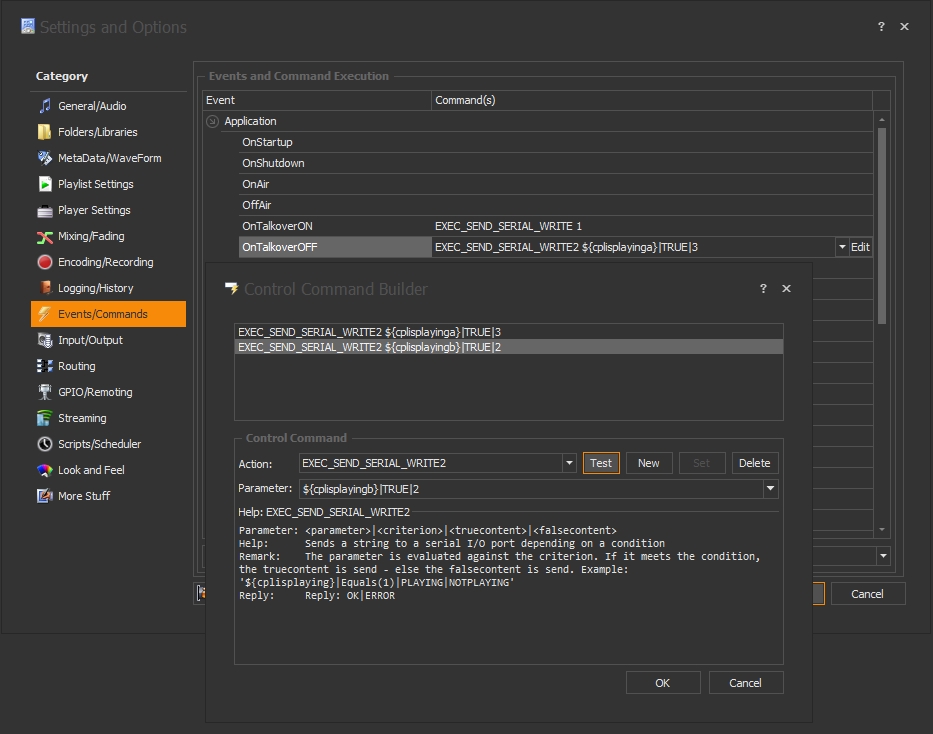

Wegen dem Arduino der ist ganz einfach programmiert.
Hier ein Screenshot damit du sehen kannst wie es funktioniert.
Man muss nur die Zahl ändern um eine andere Farbe zu bekommen.
1=ROT,2=GRÜN,3=BLAU,4=WEISS,5=VIOLETT,6=ORANGE,0=ALLES AUS

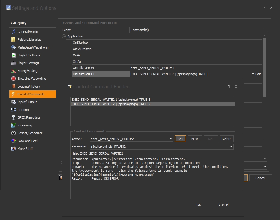

Ich glaube das wäre sogar das richtige Makro dafür.
${cplisplayinga} : is DJ Player A playing (1/True=yes, 0/False=no)
${cplisplayingb} : is DJ Player B playing (1/True=yes, 0/False=no)
Statt wie von dir das Exec_Command2 zu verwenden habe ich das
Exec_Serial_Write2 gefunden, hier kann man ebenfalls mit Makro was definieren.
Nur leider komme ich hier auch schon an meine Grenzen.
Ich hätte vorgehabt zwei Exec_Serial_Write2 Kommandos in das Event: OnTalkoverOFF einzugeben,
dann sollte eines greifen bei zwei Playern (einer ist ja Aktiv - im Play- unter dem Moderieren)
und sollte dann wieder die richtige Farbe zurückschalten beim MICOff.
Leider ist auch bei der Syntax was falsch, weißt du hier vielleicht weiter was der Fehler ist?
Verstehe ich das richtig?
${cplisplayinga} = schau ob der Player aktiv ist
TRUE = stimmt
2= schalte Grün
${cplisplayingb} = schau ob der Player aktiv ist
TRUE = stimmt
3= schalte Blau
Sicher habe ich hier was vertauscht oder vergessen.
Ich würde mich freuen wenn du mir hier weiterhelfen könntest.
Grüße Tom aus Wien

Nimm anstatt TRUE folgende Conditon: Equals(1)
Also:
${cplisplayinga}|Equals(1)|…

Hat funktioniert, nur musste man PLAYING nehmen kein TRUE.
Ist auch im Screenshot bei Help beschrieben, aber in der Manuel steht es noch als TRUE/FALSE drin.
Und noch was habe ich rausgefunden, {cplisplayinga} ist Player B!!! und {cplisplayingb} ist Player A da dürfte ein Softwarefish drin sein.
Zur Information.
Bei mir ist Player A =BLAU = Farbe 3 und Player B = Grün = Farbe 2
Im Screenshot habe ich die {cplisplaying`s a/b} tauschen müssen untereinander damit es richtig funktioniert.
