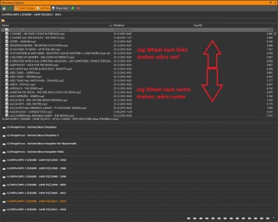

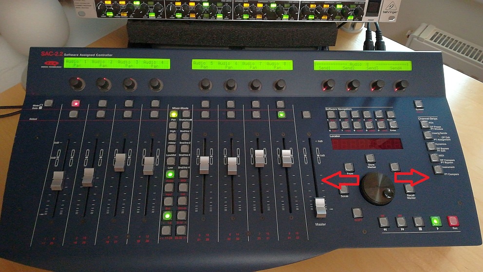

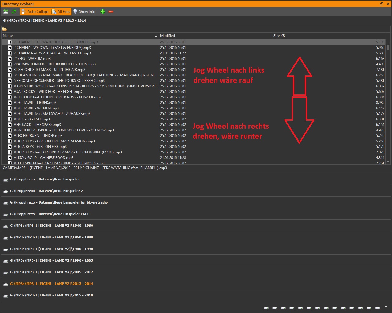

Ich habe mir ein MIDI Pult zugelegt und wollte dich was fragen.
Gibt es die Möglichkeit mit dem Jog Wheel durch das Archiv (Directory Explorer zu scrollen???) also dann
sozusagen rauf und runter in der Liste - Archiv???
Ich finde dazu keinen Befehl bzw. weiß ich gar nicht ob Proppfrexx das kann.
Vielleicht kannst du mir da weiterhelfen, das Kommando wäre auch interessant falls man sich eine Tastatur zulegen würde mit Wheel.
Danke im vorraus
Thomas aus Wien

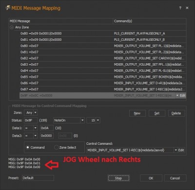

Das Pult liefert dafür ja MIDI Daten für das Links bzw. Rechts drehen.

Nein, ich denke nicht, dass dies geht, da das scrollen in den Listen nur über das Mausrad funktioniert - und es gibt leider keine Möglichkeit dies über MIDI zu mappen - sorry.
The only commands you might use are: PLS_CURRENT_SELECT_NEXT/PREVIOUS.

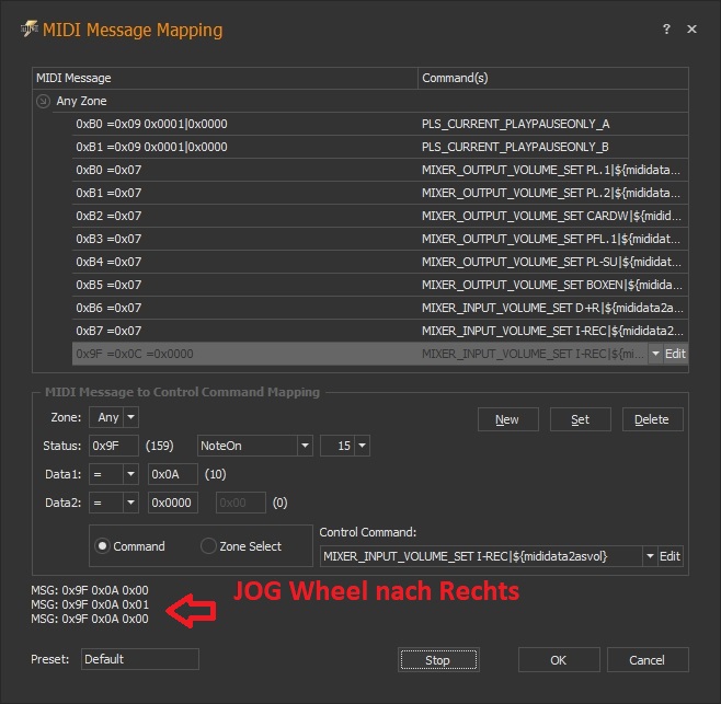

Danke für deine Antwort, schade wäre eine nette Sache gewesen :-)
Habe aber was gefunden das ich heute zuhause versuchen werde.
MIDI TRANSLATOR
https://www.bome.com/products/mtclassic
https://www.bome.com/products/miditrans ... creenshots
Grüße Thomas
SevenSenses
Posts: 98
Joined: 23 Aug 2013 17:10
Location: Vienna
Re: Jog Wheel
Post by SevenSenses »
Hat funktioniert mit dem Programm :-) gibt es die Möglichkeit im PFL Player vor und retour zu spielen mit einen Befehl????
