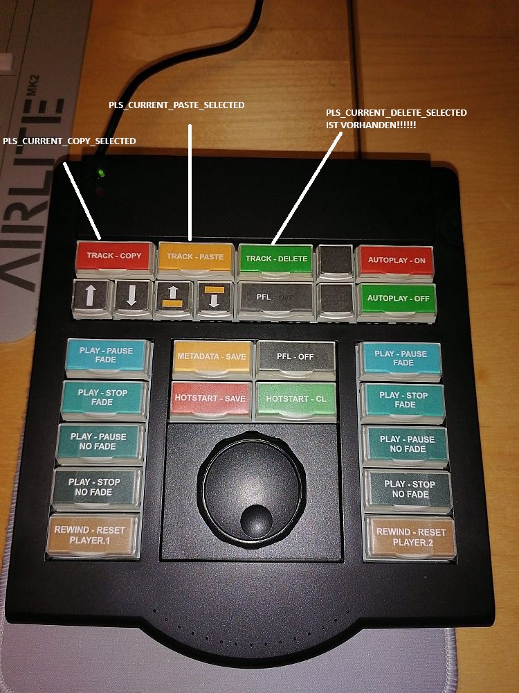

Ich habe eine Frage, da meine Tastatur die ich mir besorgt habe nur via GamePort funktioniert würde ich zwei Kommandos benötigen.
Es geht um folgende einfachen Kommandos eine ausgewählte Datei in der Playlist zu kopieren (STRG+C), und ein Kommando dieses einzufügen.(STRG+V)
Als PLS_Current Kommando sagen wir für kopieren PLS_CURRENT_COPY_SELECTED / für einfügen PLS_CURRENT_PASTE_SELECTED
Das Kommando zum löschen einer ausgewählten Datei habe ich gefunden. (PLS_CURRENT_DELETE_SELECTED)
Ich weiß das es Tastaturkürzel gibt die dieses bewerkstelligen, aber genau das kann ich auf dieser nicht machen.
Nach vielen Suchen habe ich einfach nichts gefunden was hier passen würde.
Sonst funktiniert alles nur halt diese zwei würden mein Problem lösen.
Ich hänge dir noch ein Bild an damit zu dir vorstellen kannst was ich meine.
Danke Tom aus Wien

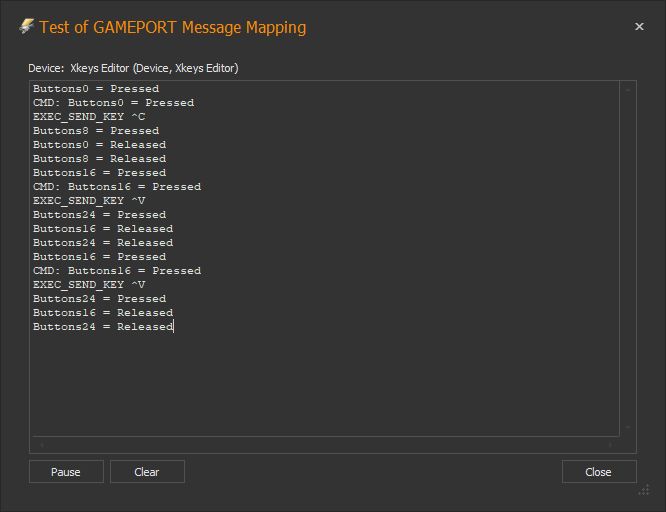

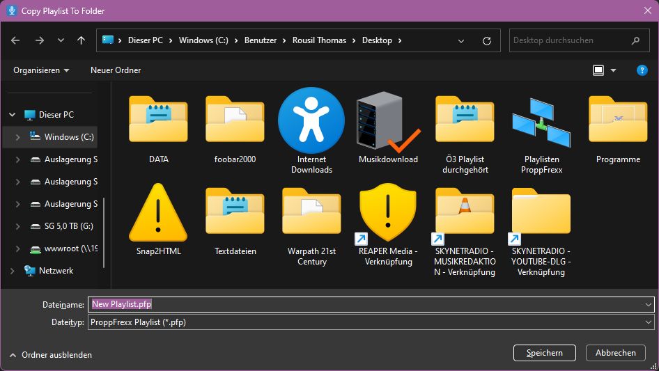

Ich habe deine Idee aufgegriffen und habe diese Kommandos ein programmiert.
Sie werden ausgeführt beim drücken, aber wenn ^C gesendet wird geht dieses Fenster auf bei PF.
(Copy Playlist to Folder?????)
Beim Kommando ^V passiert gar nichts.
Auch andere Kombinationen wie EXEC_SEND_KEY ^+(C) öffnen ebenfalls dieses Fenster laut NET
muss es in einer Klammer stehen weil STRG ja gedrückt sein sollte +C zumindest habe ich es so verstanden.

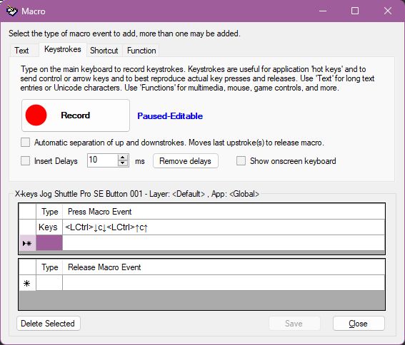

Hallo Bernd
Mit viel Geduld und Recherche habe ich die Software der Tastatur zum rennen bekommen.
(ist ja schon ein älteres Modell und braucht spezielle Treiber) und habe das Problem mit Makros behoben.
Trotzdem wäre es echt interessant wieso das mit deiner Idee nicht funktioniert.

Re: Wish PLS_CURRENT_COPY_SELECTED / PLS_CURRENT_PASTE_SELECTED
Hi Tom,
I just tried it here and it is working fine here...
But the confusion might be, because I gave you an incorrect keystroke string above (which I corrected)!
Make sure NOT use capital letters (i.e. c and v - not C or V - else these would also send the SHIFT modifier).
So to CUT a track use:
EXEC_SEND_KEY ^x
And to paste the track use:
EXEC_SEND_KEY ^v
